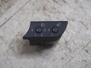

    Доброго времени суток! Появилось пару вопросов по дооснащению Audi A4 B6 2.0 ALT. Отдельной темы по дооснащению не нашёл, поэтому решил написать сюда.
    Вопрос первый, простой:
    Хочу поставить себе переключатель фар с режимом AUTO 8E0941531B , сейчас соответственно стоит переключатель без этой функции. Заработает ли режим AUTO после простой замены переключателя, или будет нужна новая проводка/перепиновка?
    Вопрос второй. Хочу дооснастить машину функцией Coming/Leaving Home. Той, которая работает с надлежащим переключателем 8E1919094A (см. фото), а не просто активируется программно и требует каждый раз нажатия рычажка дальнего света. Собственно сам вопрос, для работы этой функции нужно будет поменять блок центральной электроники. У меня стоит 8E0907279E, нужен 8E0907279F. Встанет ли он как родной с простой пропиской своего ВИНа через VCDS, или опять же нужно будет перепиновывать контакты? Нашёл всего один источник, где говорится про перепиновку, причём перепиновку конкретную. Другие о перепиновке во время замены ничего не писали. Кто менял свой блок центральной электроники на блок с другой буквой в конце, думаю знает ответ на этот вопрос. Заранее спасибо!
