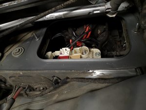

    все силовые входы в салон реализованы через болтовые клеммы в корпусе ecu (левый верхний угол на картинке выше). снимай крышку и смотри состояние реле и контактов.
    не исключено, что будет бнаружено болото.

    Но на картинке как бы та часть, что внутри салона же? Я правильно понимаю, что что-то доступно с улицы изнутри пластикового бокса, что под левым дворником стоит? Или все же надо сразу снимать ту пластмассу, что над ногами водителя и оттуда лезть?

    Это я ошибся. Думаю об одном, пишу машинально о другом. Да, конечно же в ногах водителя. Я там бывал уже не раз, но с другими миссиями )

    Там может оказаться не так все доступно, как на фото. Но все равно загляни сначала снизу.

    В общем, заглянул. В коробку под капотом. Там сухо и комфортно и силовых соединений размера того провода, который от аккума идет я там не нашел. Закрыл.
    Потом полез уже в отсек, что над ногами видителя. Там сухо, по крайней мере визуально. Обнаружил гребёнку на три болта и три провода. Один, судя по толщине и единоличному его там расположению, это вводной. Он по центру гребёнки. И два потоньше но двойных по бокам. Все открутил. Все осмотрел. Следов коррозии нет, но на всякий случай все же чуть почтистил и клеммы и их плсадочные места. Вернул все на место.
    Так же там снизу стоят большие предохранители 50 и 60 ампер. Тот что на 50 был в белом налете. Как мог все почистил. Собрал.
    Еще раз осмотрел место крепления вставки на аккуме. С полным разбором трех соединений там. Почистил до блеска. Собрал.
    Завел. Включил печку, фары обогревы. Минут через 10 потрогал клемму и вставку на аккуме, потом гребёнку над ногами, потом предохранители. Везде холодно.

    вход силового провода:

    Как-то у меня все не так выглядит
