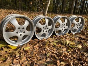

    Мужики, поделитесь мнением, как будут смотреться на нашем кузове такие колеса, я не видел похожих на B6, диски MIM R17 оригинальные. Я больше хотел s-line (9 спиц), но месяца четыре мониторю объявления, и нет их в приличном состоянии. И еще вопрос, кто ни будь взвешивал, или знает может вес диска s-line R17?

    13-14 кг, если память не изменяет.
    колесо всмпо 17" с (летней) резиной весило ровно столько, сколько диск 17" с-лайн без резины.
    диск всмпо имел массу чуть менее 7кг.
    ps: mim шляпа с полочкой и убогими спицами) для ауди80 в самый раз.
    dima2222 и T0lyan нравится это.

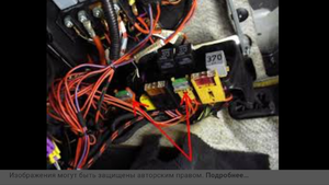

    Понаблюдал за своим глюком в электрике немного покатавшись. Напомню проблему, чтобы не искать сообщение. Иногда приборка, фары и прочие элементы потребляющие напряжение на пол секунды выключаются и потом все возвращается. Машина не глохнет, не ощущается проблем по тяге в этот момент. Быть может, просто не успевает. Ключ холодный, плюсовая клемма на аккуме тоже, но я ее чистил от наростов. А вот что еще посмотреть? Наверно вход силового провода в салон в ногах пассажира?
    Хотел спросить, он от аккума туда сразу идет, или есть какие-то точки соединения в подкапотном пространстве?
  19. sanya-1
    sanya-1 Старожил
    15 дек 2003
    15.178
    Сразу должен... Больше некуда ему. Все остальные потребители уже через преды запитаны.
