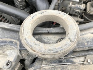

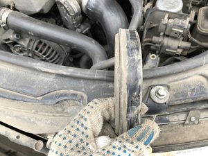

    Всем привет. Ехал в пробке, услышал стуки. Открыл капот, а там это. Походу вылетел из шкива коленвала.
    Главный вопрос, можно ли ездить без него? Например до весны, гараж не отапливаемый, разбирать морду сейчас холодно :(
    Расскажите нюансы.
    p.s. болты целы, рукой проверил.
    грм менял летом 2017.

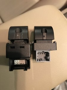

    Столкнулся с проблемой там, где её казалось бы возникнуть не могло. Купил на Автодоке кнопку стеклоподъёмника. Сняв обшивку передней правой двери обнаружил, что фишки заводской и новой кнопки кардинально отличаются. В добавок к этому на заводской кнопке (слева) три контакта, а на новой 4.
    Собственно вопрос: Где я могу достать такую же кнопку, которая у меня стоит сейчас? Где бы я не смотрел (eBay, Ali, евроавто и т.д.) везде кнопки "неправильные". Ну или может кто-нибудь мне объяснить почему у моей кнопки три контакта, а у новой 4. Потому что если правильную кнопку не найду, придётся перепаивать фишку наверно (её бы ещё найти). Заранее спасибо.

    Известная проблема. Ты купил кнопку от b7.
    Вот это должно тебя спасти: 8E0972754A

    Вопрос ведь не стоял в том, какая кнопка установлена на моей машине, а где можно найти кнопку как на фото. Поэтому подумал что информация о машине не принципиальна.
    Удивляет другое, что ищу кнопку на b6 (даже не сайтах, где поиск запчастей по VIN-номеру), и везде мне "предлагают" кнопку от b7.
    Удалось найти на ebay правильную кнопку по запросу 8Z09598555PR. Спасибо.

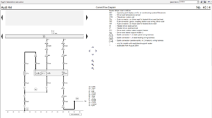

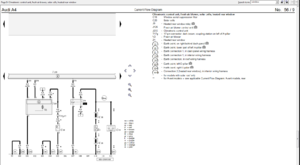

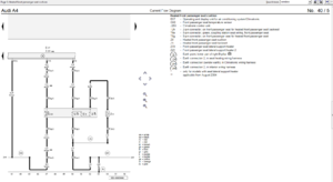

    Может кто выдернуть из Эльзы схему подключения подогрева передних сидений и обогрева заднего стекла от блока климата на B7?
  20. Imbo
    Imbo Участник форума
    25 июл 2016
    187
    Краснодарский край
    Passat B7 (CDAB) DQ200
    За основу брал 2007 года 1.8
    dima2222 нравится это.
