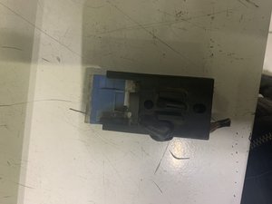

    А вот и он, который дал возможность осциллографу поверить в меня.

    #16210 sanya-1, 4 сен 2020
    Ну, если уж осциллограф в тебя поверил, то - Да, Ден!.. Ты - Мастер!)))
    только я не понял, что за хреновина на фото...

    С завода стоит... Два пропеллера - 60А, один - 40А...
    Самая распространенная ошибка, которую допускают даже опытные электрики чаще из-за лени, сделать лишнее движение..) Сам периодически также попадаю...)))
    Чего-то не понял, почему после ремонта завоняло-то?...
    Это само собой. Любая подобная хрень чинится. Но вот я свой под электронным микроскопом разглядывал и ничего не нашел. Но у меня и неисправность была совсем другого характера.. Вероятно, что понадобилась бы замена отдельных компонентов, поэтому я решил, что проще и быстрее заменить блок целиком.

    Так выглядит оплавленный предохранитель с такой же колодкой.

    по всей видимости из-за плохого контакта в пайке б/у росла нагрузка на пред, он в своё время медленно грелся и плавился. Когда я восстановил б/у, пред с его уже плохим контактом не выдержал. Окислов и следов воды там нет и небыли и быть не могло тк дренажи если и забивались то это вовремя устранялось.

    Из-за плохого контакта в блоке нагрузка на пред наоборот уменьшилась бы. Скорее всего причина неработы вентиляторов была просто в обгоревшем контакте предохранителя. Возможно, что кто-то ранее установил его не до конца, ну или дефект контакта какой. А трещина в пайке в блоке - дефект появившийся со временем, который вот-вот бы тоже вылез наружу.
