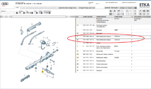

    Привет мужики. Внесите ясность, в конце этого поста https://www.drive2.ru/l/509413358949105852/ чел пишет, что верхнее и нижнее уплотнительные кольца форсунок отличаются, но вот на этом ресурсе http://www.elcats.ru/audi/Parts.aspx?Mdl=cbf7e1cb-e86d-4d39-8721-7cf4d24426bd&SubId=958002DE номера верхнего и нижнего кольца, одинаковые. Где правда?

    Кто нибудь подскажет? А то колечки заказывать надо, а это меня ввело в заблуждения...

    Одинаковые)
    Картинка с ETKA
      221,6 КБ
      15
    T0lyan нравится это.
  17. T0lyan
    T0lyan Участник форума
    17 янв 2013
    405
    Украина
    A4/B6 BEX 04г.
    Спасибо

  20. T0lyan
    17 янв 2013
    405
    Украина
    A4/B6 BEX 04г.
