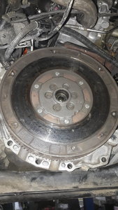

    audi a4 b6 avant 2002 usa AMB

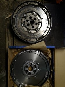

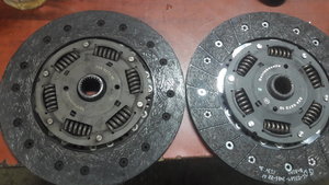

    если маховик двухмассовый, зачем диск с пружинами... Они в маховике
  2. Garage.Inc
    19 дек 2006
    17.528
    Литва
    cannondale sl2
    я бы поставил dmf комплект luk 040 от дизеля. если нет желания менять маховик, то просто комплект сцепления того же производителя.

    с каких пор dmf и диск с пружинами стали исключать друг друга?! про пиндосов не говорю, на пружинах банально сэкономили, как и на коже сидений.

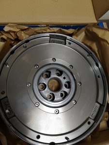

    bex 01e и сцепление 240мм sac (комплект 0039 luk)

    Спасибо. Хм, а сцепление одного производителя на маховик другого не станет? При условии одного диаметра?
    Предыдущий владелец менял маховик (двухмассовый), по пробегу это было тысяч 20-25 назад, я предполагал, что пока незачем его менять. Но я не знаю, какой имеено он там теперь стоит. Что теперь, ехать на СТО, снимать коробку, только для того, чтобы идентифицировать маховик? Если задуматься, то неясно, почему я вообще решил, что там сейчас сцепление того размера, который по VIN должен быть (228). И по VIN предлагают только диски сцепления без пружин.
    Извините, что достаю вопросами, просто я ни разу ещё сцепу не менял и не лазил туда, не хочется купить не то, что нужно.

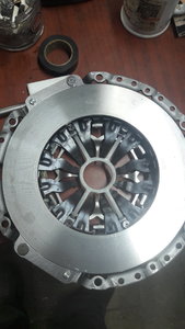

  9. Garage.Inc
    19 дек 2006
    17.528
    Литва
    cannondale sl2
    228, конечно.
    артикулы смотри на сайтах сакс и люк.

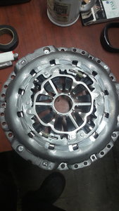

    маховики и корзины разных производителей совместимы (на фото выше видно - корзина сакс и сцепление люк, купленное клиентом)
    JoeDoe нравится это.

    Спасибо за науку! Поискал по вашему совету, и понял, почему раньше не находил - они предлагают только беспружинные диски для переднего привода, но есть пружинные для кваттро BFB. Размер написан 228TB, что бы это ни значило. Но он же подойдёт на передний привод?
  11. Garage.Inc
    19 дек 2006
    17.528
    Литва
    cannondale sl2
    без разницы, если честно. особенно, если покупается комплект.

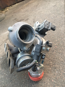

    Такая турбина от 2.0 TFSI не подходит нам на 1.8Т?

    А на фото ген3? Спасибо за ответ, я так понимаю, что болт-он не станет, тогда вопрос снимается.
    Ответ на "зачем" очень простой - продают неподалёку задёшево, состояние - новая, если не врут (мизерный пробег).
    А ген1 в сборе - это вместе с выпускным коллектором? Или на родной коллектор?

    ген3 это твинскролл и коллектор, интегрированный в гбц. на фото нагнетатель ген1 с поперечного мотора, если артикул правильный.
    для установки потребуется переходная пластина на гбц и кастомные планки крепления. далее - замена фланца приемной трубы и изготовление трубок подачи/слива масла и антифриза (на дровах тема раскрыта со всеми интимными колхозными подробностями). не вижу смысла, проще отремонтировать свою за 20 тысяч с гарантией.
