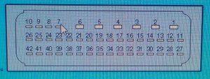

    А4/В6 1.8Т Quattro МКПП
    Вчера загорелись лампы ESP и ABS, шнурок показал что не видит задний правый датчик ABS. Сегодня утром после запуска ошибок не обнаружено, ездил весь день, все в норме. На самом деле умирает датчик?

    конечно есть, если будет паять тот кто занимается пайкой абс. Но у них цены тоже не за даром... Покупал блок за 4.5 тыщи с нужной буквой. Переставил электронную часть, перекодировал и все отлично
  9. codex81
    codex81 Участник форума
    18 дек 2016
    267
    Воронежская обл.
    audi a4 b6 avant 2002 usa AMB
    30 и 31 контакты твои

    Снова появилась ошибка, после замера выяснилось что все же датчик сдох.
