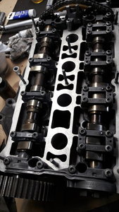

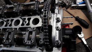

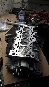

    смысл фоток в сообщении, особенно тех где керосин не течет через клапанЫ, какое это отношение имеет к вопросу о мех натяжителе цепи? ну да ты красаучик притер руками или на станке 20 клапанов) но как это относится к мех натяжителю цепи? это вопрос

    Литва
    cannondale sl2
    это не экскурсия для детей по зоопарку, где необходимо все объяснять.
    кому надо, тот поймет смысл изображений.

    Ну почему же, на фотке есть номер натяжителя например (хоть его не тяжело найти), да и как подтверждение того, что он действительно ставил на свое авто, у гаража как раз BEX и был, если я не ошибаюсь. В любом случае, спасибо за ответы, будем значит к отпуску покупать все под мех. натяжитель.

    A4 allroad 2015 г.в.
    будь он нормальным человеком написал бы номера и сказал бы чего и как ставить, тот кто сам делает, ему проще бы было, тот кто сам не может к нему бы поехал, а так понтовство это все.

    cannondale sl2
    человек не спрашивал про номера и нюансы установки, он это и так знает. я ответил именно на тот вопрос, который задали.
    это не дрова2, где любители пофлексить указывают длину/толщину члена артикулы и стоимость, и не клуб сельских гаражных аматеров)
