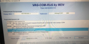

    Итак машина A4 b6 1.8T мотор BFB 2004 год.Решил не плодить темы,а написать все свои проблемы в одной.
    1.Машина плохо запускается на горячую(крутить надо секунд 5-7)На холодную с пол оборота.Датчик коленвала умер месяц назад поменял на Quattro freni(другого в наличии не было)может в нем дело?Машину я купил месяц назад,по этому не знаю как было с другим датчиком,поскольку он после покупки и приезда домой(700км) умер.Так же бывает машину заводишь,обороты вместо положенных 760,держаться где то 400(тоже на горячую),при этом на педаль не реагирует,ошибок нет,дросель чистил,адаптацию делал,по ней ошибок не было.в это время подключал комп,с педали показания считываются,а вот на дросель не передаются на холостых показания открытого дроселя 1,6%.Но если машину заглушить,и запускать с выжатой педалью,то дросель оживает и все становится нормально.Внутри дросселя плату тоже смотреть,почистил.дорожки целые,моторчик тоже в порядке. Т.е проблема не в дроселе и не в педали газа,поскольку и там и там все работает.Просто иногда именно почему то отваливается связь дроселя и педали(может проблема с запуском на горячую из за этого?).
    2.Приборка стоит не родная,вин в приборке не совпадает+смотрел приборку на ней маркировка разборки.в связи с этим была пара проблем по блоку комфорта(неправильный номер шасси.но я привязал через вагком и все нормально) А вот в блок подушки не могу привязать.Пробовал и через васю,и через вагком.в вагкоме сначало в 81 канале в окошке было написано pin? я ввожу который написан в подсказке "To start the process for vehicle data (VIN) learning, enter/save 02905 as new value"
    пишет в окне тестового значения error и все.через васю то же самое.После я зашел снова через vsdc там уже за место pin?, пишет канал не в норме и все.Как теперь привязать,что бы не было ошибки по неправильному номеру шасси?Клемму с акб после этого еще не скидывал. Так же есть ошибки по блоку air bag(приложил фото)Машина битая в морду,но посмотрел,вроде подушки фронтальные стоят.Датчик удара(который под капотом целый)проблема в проводке? По второй ошибке,которая по водительской стороне может связано со шлейфом в руле,поскольку у меня гудок само произвольно стал включатся? По иммобилайзуеру тоже вопрос:ошибка есть,но проблем я не вижу,ключ поворачиваешь иконка иммо загорается,но потом тухнет и все,как и положено,в остальных блоках про ошибки по иммо ни слова.По мотору ошибок нет.Датчик температуры только поменял еще на выходи из радиатора.Помогите разобраться.

    "блок подушки" надо перепрошивать или менять, после чего уже прописывать.
    дроссель в мусорный бак просится.
    система вентиляции блока, скорее всего, также требует внимания.
    ps: под капотом 2 датчика удара.

    Вывод по блоку подушек откуда такой(Есть подозрение что он уже меняный)И если что как проверить краш дату на нем?По дроселю тоже вопрос:почему в мусорку?То что 2 датчика я в курсе,на вид оба целые,вопрос именно в том,что судя по ошибке проблема именно в проводке или все таки в датчке?
  12. Garage.Inc
    19 дек 2006
    17.528
    Литва
    cannondale sl2
    а куда его еще, если связь с ним пропадает?! ни разу не встречал проблем с проводкой дросселя, в 9 случаях из 10 проблема в самом дросселе.
    как же, "меняный" блок подушек. прописать приборную панель не смогли, а по подушкам все сделали)

    там и блок комфорта был не прописан,все эти проблемы с неправильным номером шасси из за того,что прошлый хозяин не прописал нормально вин в приборку.из всех блоков я эту ошибку убрал путем привязывания блока к приборке,а вот с блоком air bag не получается.Я имею ввиду что есть ощущение что после дтп блок сам сменили,но ничего с ним не делали.По этому и спрашиваю как краш дату проверить.

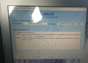

    Привет всем. Я сдесь Новичок и пришел за советом)
    Ситуация такая.

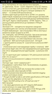

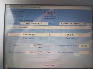

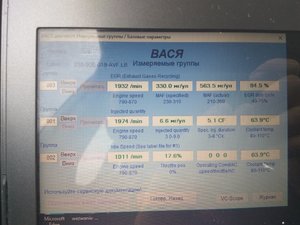

    Заглушил ЕГР)
    В ЕБУ поправил значения частиц, значит, сделал Адаптацию (скрин с форума)
    . - но на панели продолжает появляться ошибка связанная с системой рециркуляции газов.
    Перед этим была ошибка Передув турбины - поменял ДМРВ на новый - ошибка по передуву пропала и тяга вернулась.
    Вопрос: может ли НОВЫЙ ДМРВ давать ложные показания и уровень MAF(actual) быть завышенным.?
