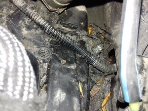

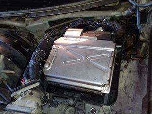

    Всем привет! Подскажите как полностью снять короб ЭБУ, из под него вода в салон шла

    снять ecu, блоки реле, открутить силовой провод из салона, далее гайки крепления нижней части корпуса. не вижу проблем.

    А предохранитель насоса СВВ как раз под блоком ECU, который виден на первом фото, я правильно понял?
  11. Garage.Inc
    19 дек 2006
    17.528
    Литва
    cannondale sl2
    да, там планка с реле и предохранителями.

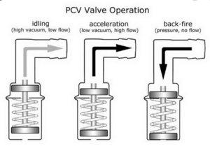

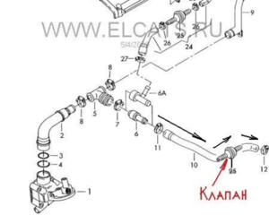

    Итак, завершение моей истории с маслом. Всему виной оказался так называемый "тюнинг блидера", сделанный одним из предыдущих владельцев, а так же утверждения на всех форумах того, что блидер - обычный обратный клапан. Тюнинг блидера(установка обычного обратного доп. клапана в патрубке блидера) уменьшает проходное сечение этого самого патрубка, в следствии чего блидер перестает выполнять свои функции, а именно нормально закрываться при высоком РАЗРЯЖЕНИИ в коллекторе(торможение двигателем, например). Собственно от этого масло и сосало через этот пресловутый шланг (лужа в дросселе после 20км).
    Сам же блидер является PCV клапаном, которые стоят так же на любых других двигателях (даже формой похож), и закрываться умеет в обе стороны, как при наддуве, так и при высоком разряжении, пропуская газы лишь при среднем разряжении в коллекторе.
    Не понимаю почему только все утверждают что это обычный клапан, только одну тему нашел, где человек усомнился в этом.
    Задумался я об этом, после того, как узнал, что раньше блидер подключался к отводу эжекционного насоса, в котором мелкое калиброванное отверстие, по сути в этом исполнении вся эта система работала бы и без клапана, так же, как и в ВАЗах, у которых в дросселе калиброванное отверстие для шланга малого контура вентиляции.
    Сейчас дроссель практически сухой по прошествии ~50км
    Вдруг кому поможет эта тема разобраться с расходом масла.
    первая картинка - "тюнинг блидера"
    вторая - устройство блидера (любого pcv, хоть у нас pcv клапаном называют грибок)

    "обычный" это клапан только у тех, кто его в руках не держал ни разу. не нужно быть семь пядей во лбу, дабы понять, как работает система вентиляции. two-way valve (двухходовый клапан) ни на что не намекает?! американские коллеги предпочитают аббревиатуру dv (diverter valve), упоминание можно встретить в vcds в детализации ошибок вида "потеря давления между маф и дросселем".
    pcv = positive crankcase ventilation к мотору 1.8т отношение имеет довольно опосредованное, т.к. в картере не создается разрежение при работе на хх (достаточно открыть маслозаливную горловину на моторе 1.8т и, к примеру, любом gen2).
    внимание, вопрос: каким образом попадает масло в дроссель, если утверждается, что его "высасывает" за дросселем в коллектор в режиме пхх?!
    ps: продолжайте читать дрова2. современное высшее образование открывает все возможности для этого - бездумно пользоваться советами провинциальных колхозников, картофелеводов и овцееб чабанов.
    pps: "грибком" (произносить фрикативно, с придыханием) он называется у людей со скудным воображением, остальным термин "редукционный клапан" не оставляет простора для творчества.

    Да и ртом, при резком втягивании со стороны штуцера, наблюдается ощутимое сопротивление. Он все правильно написал...
    Я не сторонник колхоза, но есть только один вопрос: «Как мешает работе блидера дополнительный «тупой» клапан?»
  20. Garage.Inc
    19 дек 2006
    17.528
    Литва
    cannondale sl2
    никак абсолютно. при малейшем избытке давления блидер закрывается пружиной (если шайба на месте), односторонний клапан также не продувается. на хх и режимах без давления в коллекторе односторонний клапан открыт, положение тарелки блидера регулируется степенью разрежения и усилием пружины.
