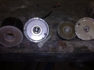

    Нет, четвёртый штуцер к регулированию давления топлива отношения не имеет. В фильтре стоит обычный автоматический регулятор давления, по типу «редуктор», как на баллонах с пропаном, в системе водоснабжения и прочих системах. Его задача держать давление ровно 4 бар при увеличении и уменьшении расхода на выходе.

    Четвёртый штуцер - это «отверстие» в редукторе над мембраной регулятора, чтобы было сообщение с наружным давлением воздуха. Конечно же воздействуя на неё можно получить изменения относительно нормы, но я считаю, что это неправильно.

    Так если работает, то почему бы и нет)) тем более судя по фото внутренностей, там стоит более чем обычный регулятор давления. Кстати, а куда эта трубка вообще идет, не подскажете ?

    В адсорбер.

    Ну т.е. при нерабочем адсорбере или вакуумных клапанах, при увеличении/уменьшении давления в патрубках адсорбера - будет скакать давление топлива? Если я правильно понял, опять же

    Бред это какой-то... если насос в состоянии выдать 4 бар при максимальном расходе на бусте, то редуктор фильтра это и так выдаст.
    Им, видимо, понадобилось более, чем 4 бар для своих гибридов. А тебе-то зачем?

    Не думаю... если только в магистрали этого штуцера будет существенно меняться давление. А при каких условиях оно там может заметно отличаться от атмосферного?
