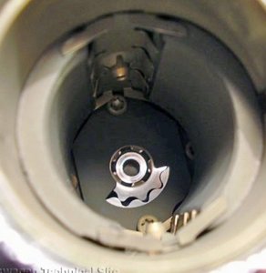

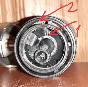

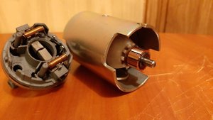

    Благодарю. Пока едет насос, поставил моторчик от уаза 993762061, ибо в наличии в моем городе нет вообще ничего, а этот подошел по давлению и литрам в час. Авто начало ехать, перестал вонять палью выхлоп. Но стакан насоса теперь свои функции не выполняет ибо оригинальный мотор больше и является частью стакана. В оригинале на моторчике 2 крыльчатки, одна закачивает бензин из бака в стакан, вторая уже из стакана качает к двигателю. В моем случае судя по всему провернуло первую крыльчатку и она нормально не подкачивала бензин в стакан, ибо сам мотор целый, коллектор целый, щетки целые. С моторчиком от уаза проблемы ушли, но стоит он пока не приедет нормальный

    Всё на много проще, от попадания грязи и в конце концов от времени увеличился зазор между крыльчаткой и корпусом.

    #15912 Thomas1408, 12 май 2020
    Может и так, он явно не оригинальный, стакан менялся в котором сам мотор стоит.
    Да и у оригинального вроде как шестерни вместо второй крыльчатки, по крайней мере видел такой насос.
    Непонятно только для чего такая конструкция, чем обычный вид стакана не устроил, хотя, это же ваг

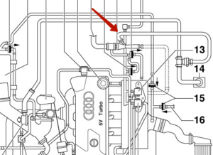

    Вечер добрый, кто может объяснить почему на одних двигателях блидер подключается напрямую к коллектору, а на других к боковому патрубку эжекционного насоса?

    Сюда желательно после диагностики с вопросами заходить... Этот авто очень любит чтобы в него шнурок ваговский вставили для начала, и с результатом сканирования добро пожаловать сюды... Будем думать. По вашим проблемам пол авто прикупить можно без должной диагнозы... Если есть шнурок считывайте ошибочки, если нет шнурка, езжайте к тем у кого есть...если есть шнурок и нет ошибок, смотрим показания в группах, сравниваем с идеалом и думаем над решением проблемы... Очень советую прочитать весь форум, многие вопросы отпадут... :hello:
  18. sanya-1
    sanya-1 Старожил
    15 дек 2003
    15.236
    Спроси у инженеров ВАГ.
    До 2003 года - через эжекционник, а начиная с 2003 - напрямую к коллектору.

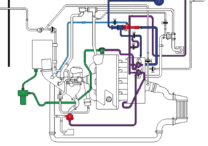

  19. codex81
    codex81 Участник форума
    18 дек 2016
    267
    Воронежская обл.
    audi a4 b6 avant 2002 usa AMB
    эти системы разнятся по годам... На первом фото после 2003 г. в, там нет блидера, а есть обратный клапан... До 2003 стоит блидер... Но смысл подключения один и тот же =во впуск...

    Благодарю, просто странно получается, поток то газов разный, через отвод ЭН он явно меньше, чем напрямую. Лазил по случаю масла во впуске, которого там стало резко сильно больше, оказались блидер (опять) и добавленный перед ним клапан не рабочими, т.е. давление наддува шло в картер. А схемы нагуглились разные.
