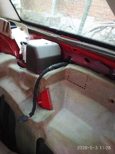

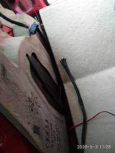

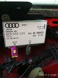

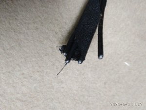

    Здравствуйте! Есть автомобиль Audi A4 B6 8E 2003 г. на котором стоит антенный усилитель 8E9 035 225 (1). Сама антенна на левом заднем стекле подключена к блоку через разъем. На правом стекле провода обрезаны предыдущим хозяином (2). Жгут с кабелями тоже обрезан (3,4). Хочется восстановить, но по схеме не совсем понятно, что куда идет. Если есть у кого возможность зафоткать этот кусок проводки, был бы благодарен.
