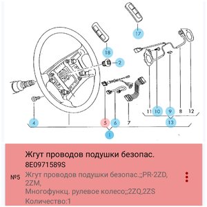

    Добрый вечер. Может кто-нибудь знает номер плоского разъема на 12 пин на жгуте подушки?

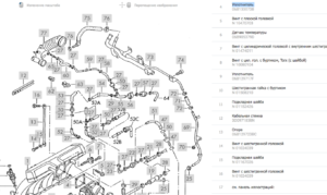

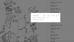

    Привет мужики. Подскажите пожалуйста, какую мне прокладку дроссельной заслони надо эту 06B 133 073 B или 028 129 748. Элкатс по вину обе выдает, хотя визуально они отличаются, судя по фоткам.
  10. Imbo
    Imbo Участник форума
    25 июл 2016
    187
    Краснодарский край
    Passat B7 (CDAB) DQ200
    06B металлазированная, 028 что-то типа картона

    06B133073B:
  17. T0lyan
    T0lyan Участник форума
    17 янв 2013
    405
    Украина
    A4/B6 BEX 04г.
    Спасибо. Не дождавшись вашего ответа вчера, такую и заказал.
