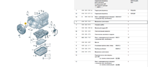

    Для Коробки 5HP19 GBF для Америки. Подскажите пожалуйста номер сальника который за бубликом стоит. Для понимания фото с Passat тачки в инете нашел: https://a.d-cd.net/LIAAAgJIP2A-1920.jpg и https://a.d-cd.net/XgAAAgJIP2A-1920.jpg
    Из-за него сопливит коробка в районе шильдика - где надпись 5HP19? Пока мотор снят, как раз сменить сальник надо бы.
  11. Imbo

  12. DenisFrolov
    DenisFrolov Участник форума
    9 сен 2013
    158
    A4/B6 1.8T Q 2004
    Да, спасибо большое.
    VAG 01F321243
    ZF 0734310316
