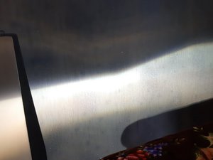

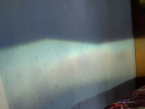

    Разъем дотянется точно, т.к. корпуса фар идентичны, отличаются только биксенон фары, но у них линза по более. А так просто вынимаешь старые, вставляешь новые, настраиваешь и поехал. При чем тут световой пучок не понятно, ибо он создаётся линзой, главное настроить так чтоб не слепил никого(учитывай что при разгоне морду задирает) и все.
    Блики на фото с правильной галкой из-за неправильно выставленной линзы(необходимо чтоб вытащить линзу из корпуса) и эти блики идут от отражающегося света от маски фары снизу, т.е. после настройки на авто - они исчезают

    Ну ослепление галогеном и ксеноном немного разные вещи, особенно направленным) У этих фар ксенон сделан с высокой галкой как на галогене, но вся мощность света идет по нижней границе, а на галку идет значительно меньшее количество света, если затемнить приложенное мной фото - будет видно о чем я, то которое с уже европейской галочкой. Я думал буду по правым зеркалам попуток слепить из-за высокой галки, но нет, все отлично.
    После установки ксенона прям наслаждение от ночной трассы, прям восторг, ибо на обоих машинах борьба со светом у меня)
