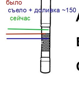

    Так, внимание прикол. Я вообще нихера теперь не понимаю. Итак. Было залито масло по верхний край насечки щупа. Катался я так 1.5к и оно стояло. Приехал - осталось 2/3 насечки, я долил то что у меня оставалось после замены фильтра - стало не хватать 2 зубчика насечки до ее верха. Так я ездил 3 дня - ничего не менялось. И сейчас я проверяю масло - вполовину выше насечки. ОТКУДА? И такое я ведь один раз уже видел. Думал показалось, но видимо нет.

  14. sanya-1
    sanya-1 Старожил
    15 дек 2003
    15.236
    Тоже такое бывало, но я на это внимание никогда не обращал и подобным вопросом не задавался. Я уже давно катаю, пока датчик минимум не покажет. Честно говоря, не вижу никакого смысла прыгать вокруг неё с линейкой. Чего можно такого ожидать от авто, которой почти двадцать лет, с пробегом больше полумиллиона?)

  16. Thomas1408
    Thomas1408 Участник форума
    11 авг 2018
    141
    Белгородская обл.
    A4 B6 1.8T BFB 163hp
    #15716 Thomas1408, 12 мар 2020
    да пробег пробегом, но кудаа, куда оно деваться может? нет, ну раз такое было - так оно после следующего запуска вернулось на место, а это 3 дня стояло ниже, а теперь вернулось, бред какой то.
    Когда уровень понижается совсем чуть - я знаю, что утренний запуск будет без треска цепи, а тут один день трещало, два - нет. Может клапан в кронштейне то держит, то нет, но уровень падал не сильно при этом, хотя и заметно, а в этот раз... Мдааа, дичь
  17. sanya-1
    sanya-1 Старожил
    15 дек 2003
    15.236
    Ну, есть там клапан, который из башки маслу сразу не даёт стекать. Писали тут о его «волшебных» свойствах много (от треска избавляет, от вибрации, гидрокомпенсаторы и фазорегуляторы «лечит»), но я его никогда в глаза не видел и желания нет... Это из-за него все и происходит. Масло чаще меняй!)))
