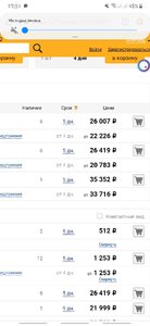

    KKK 53039880029 - правильный номер на bfb ?

    похоже. скроссируй по ое артикулу с моих фото.
    в продаже не вижу. есть китай до 20 тыс и непонятный кнехт-мале от 23.

    У меня вот выдает, первое
    По твоему номеру ту ж самую сумму выдает

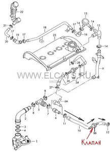

    Небольшое дополнение. И вопрос.
    Собственно: кто-то из предыдущих хозяев поставил в разрез трубки идущей от блидера к коллектору еще один обратный клапан(гуглится эта фигня как "тюнинг блидера"). Так вот, когда я менял грибок, я почистил этот клапан очистителем тормозов, ибо он дулся в обе стороны, закрывался только если сильно вдуть. И он заработал, стал закрываться при легком дуновении. Собственно после этого у меня 1.5т.км. масло стояло как вкопаное. А как раз перед поездкой я снимал этот клапан посмотреть, масла в нем не было, лишь слегка влажный от патрубков, закрывался нормально, на всякий случай я пробрызгал его карбклинером и поставил. Потом я проехал 400км, увидел нехватку масла, пришел жаловаться. Вот, сейчас я его опять снял, во-первых мне на руки с патрубка этого вылилось хорошее количество масла, во вторых он опять дуется в обе стороны, после чистки очистителем тормозов он заработал как первый раз. Понимаю что не панацея, что желательно менять и его и блидер(не знаю есть ли вообще польза от этого клапана дополнительного).
    Теперь в студию таки вопрос - откуда вообще масло в этом патрубке, да еще и так что прям потекло по пальцам? Я думал вкг через грибок масло сосать должна, но не через блидер же. Опять же, там масло было до первой чистки, потом относительно сухо
    Пы.сы.: до первой чистки этого клапана и замены грибка расход масла был точно такой же
  15. DenisOK570
    DenisOK570 Живу я здесь
    17 окт 2015
    2.368
    Орловская обл.
    B6 1.8TBFB 6МТ 04г
    Поставь новый клапан PCV номер 15 и замени блидер 6 и патрубок 10. Сделай опрессовку, покатайся и понаблюдай за расходом, потом будешь думать что дальше делать!

    Вопрос в том, откуда столько масла в патрубке блидера?
  17. DenisOK570
    17 окт 2015
    2.368
    Орловская обл.
    B6 1.8TBFB 6МТ 04г
    Через вентиляцию-через мёртвый PCV
  18. Garage.Inc
    19 дек 2006
    17.630
    Литва
    cannondale sl2
    неужели настолько неочевидно, что на хх до переходного режима ветиляция блока осуществляется через блидер. ровно до того момента, как в коллекторе появится давление, достаточное для закрытия блидера?
    далее в работу вступает та часть системы вентиляции, которая имеет выход во впускной патрубок нагнетателя. максимальный поток картерных газов ограничивается редукционным клапаном.
