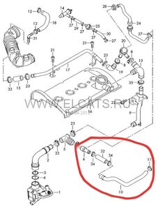

    Ну я не утверждаю, но гбц делалась как я уже сказал, вкг вроде бы как все в порядке, крышка прыгает, при подгазовке присасывается, грибок чистый, а не как прошлый раз.
    Почему на турбину еще думаю - да потому что за вчерашние 20км уровень вообще до середины упал , хотя был на 2/3, еще конечно снизу погляжу не течет ли где. Ну и масла в дз больше чем было раньше, грубо говоря когда я до этого снимал патрубок - падала пара капель, в пятницу почистил дз очистителем, съездил на 400км, а в понедельник в дз масло и его явно больше чем было. Многовато для вкг

    Проверь блидер. Возможно, что под нагрузкой он не до конца закрывается - это часто бывает. И на динамике это заметно не отражается.

    Хорошо. А на будущее- есть способ узнать точно турбина или вкг ? Так то если вкг то масло будет кидать в патрубок после воздушного фильтра, то и турбина будет в масле.

    Дело в том, что при избытке давления в картере не «вкг кидает» масло, а именно турбина.
    Избыток создаёт сопротивление масляной обратке турбины в картере и масло немного продавливается через пары трения в рабочую полость.

    Но при избыточном давлении продавливает по идее как в горячую так и холодную часть? Не в одну ж из них, или ошибаюсь? Если б в горячую давило - думаю туман бы за мной тянулся.
    И да - если все же блидер - можно заглушить отвод с впускного коллектора на блидер пока не приедет новый? И какие последствия этого ?

    Ну если уж считать, то 200 грамм на 400 км и на две части турбины = 0,25 грамм на 1 км. - вряд ли ты это сам заметишь)))
    Вероятно, подзасрется подкапотное, если не отведёшь вниз. Кроме того, нужно будет что-то сделать и с верхним клапаном «грибком» чтобы не было неучтёнки. Не лучше ли вообще ничего не трогать, пока новый не придёт?!

    Не не, не просто в атмосферу оставить, а заглушить отвод от гбц и шланг от блидера. Т.е. ни неучтёнки, ни засираться ничего не будет

    И куда у тебя картерные газы будут отводиться?! Турбину решил совсем маслом залить?)

    Ну насколько я понял отводится они будут через грибок, только поток через него станет больше. Т.е. что выделено красным заглушить, при наддуве оно и так заглушено то по сути, т.к. блидер закрыт

    Как временный вариант, наверное сойдёт.. Только я вообще не понимаю для чего это нужно?! Сколько ты проехал до этого, пока не полез туда?!)
    Также учти, что когда засирается блидер (ты же это собираешься сымитировать) быстро засирается вся вкг, так как нет принудительной вентиляции на ХХ.

    Ну я думаю это сделать как временную меру, ибо выдув масла мне тоже не по нраву, если причина все ж в блидере, конечно

    Его проверить три минуты.. Отключи патрубок от коллектора и дунь туда.
