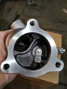

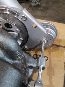

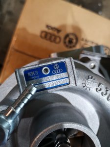

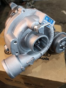

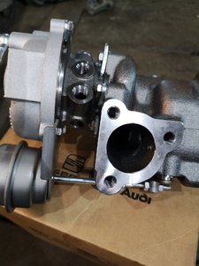

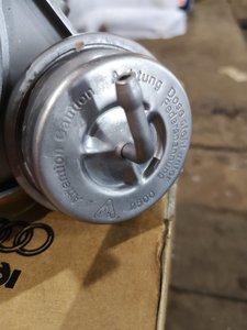

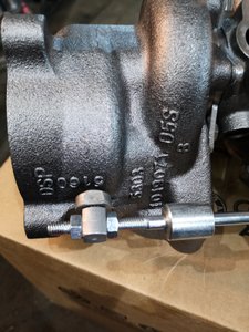

  16. Garage.Inc
    19 дек 2006
    17.630
    Литва
    cannondale sl2
    это в москве и спб меняют на новые ое)
    в регионах живут бессмертные шотландские горцы.
    ps: трассовый расход, как правило, это приговор нагнетателю
    pps: развлечение на ближайшие три дня - замена нагнетателя на b7 bfb IMG_20200305_213148.jpg IMG_20200305_211218.jpg IMG_20200305_211121.jpg IMG_20200305_211209.jpg IMG_20200305_211154.jpg IMG_20200305_211144.jpg IMG_20200305_211135.jpg
  17. sanya-1
    sanya-1 Старожил
    15 дек 2003
    15.236
    Хорошее дело! Тоже скоро менять надо будет...
    Я уже менял турбину и одновременно сделал ремонт головы. Ощущения, конечно, обалденные - 3-4 года возил литровку масла на доливку по привычке и не разу ей не воспользовался. С тех пор около 200 т.км проехал - теперь опять немного поджирает).
  18. Garage.Inc
    19 дек 2006
    17.630
    Литва
    cannondale sl2
    гбц, конечно, надо делать, но клиент морально не готов)
