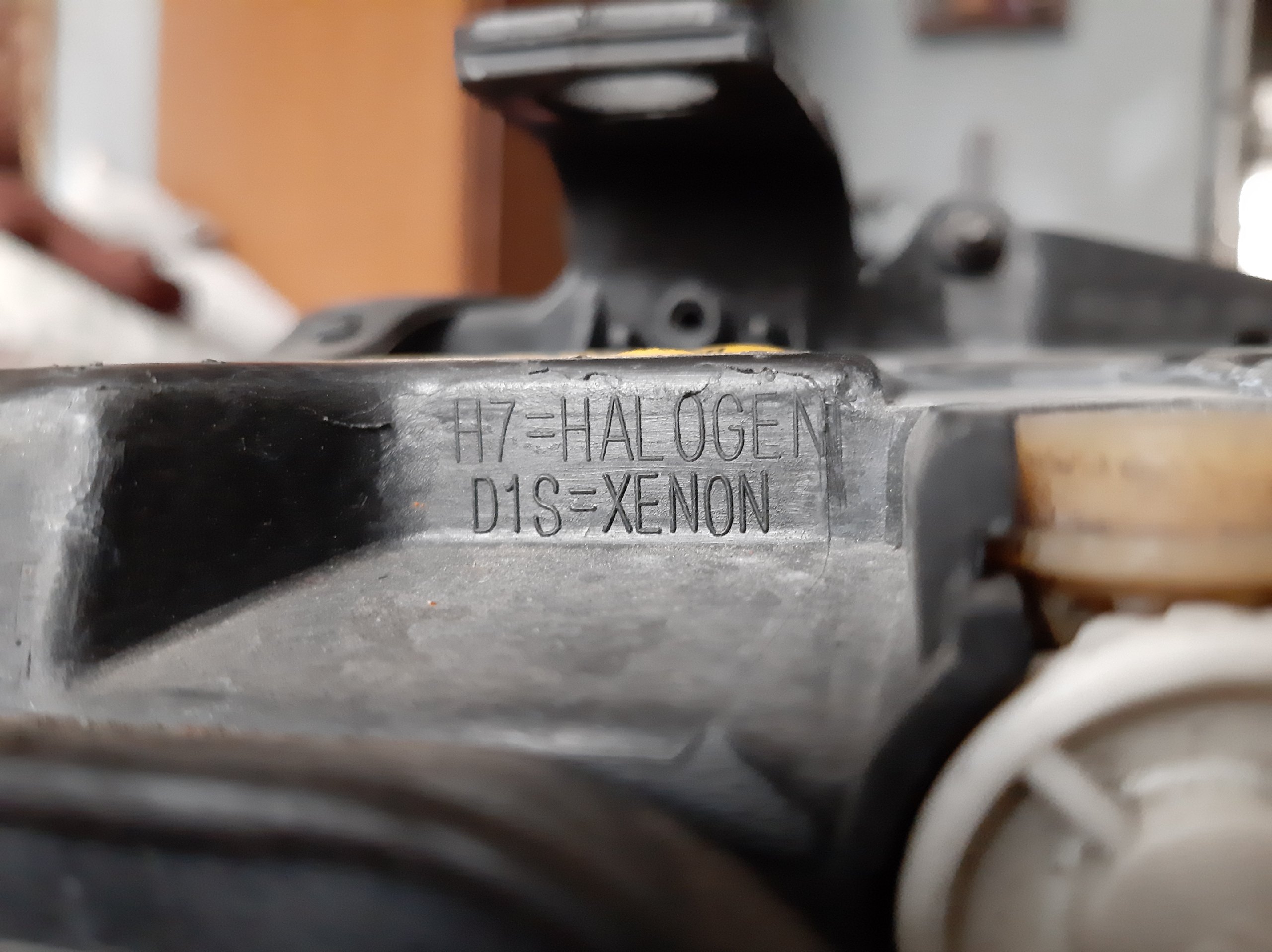

    Благодарю, а еще такой вопрос, как установить h7 вместо d1s? Меня интересует смысл данной надписи на фаре[​IMG]
    (подпись для ближнего, для дальнего своя надпись про h7)

    Ни как! Крепление лампы на отражателе линзы другое. Заколхозить не получиться, фокусное расстояние разное. Про надпись: корпуса просто универсальные.

    Это как? D1S вместо H7 получится подставить а наоборот - нет? А почему же производитель надписывает фару обоими вариантами?

    Вот так! Для ксенона одно крепление а для галогена другое! Расскажи ка как вместо h7 поставить d1s.

    Конечно получится, но с заменой линз и креплений.
