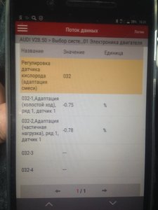

    ну так то беднит она у тебя при нагрузке. фильтр топливный, насос, дырки смотреть. норма около 0 плясать должна. да и лямбду тестом в базовых, проверить не помешает.
    зы; уставший дмрв + бенз с разных заправок, ну очень влияет на показания в 32й гр

    Мультипликатив у тебя в норме, если ты верно показал 32-ю. Все в пределах коррекции. Не там ищешь.
