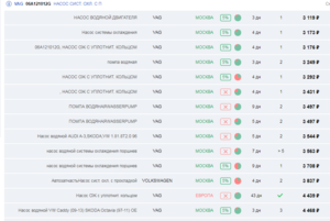

    Друзья, подскажите реальную стоимость оригинальной помпы на 1.8, что-то в ЕМЕХе разброс на оригинал среди поставщиков удивляет.
  10. Imbo
    Imbo Участник форума
    25 июл 2016
    187
    Краснодарский край
    Passat B7 (CDAB) DQ200
    Как то так
