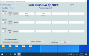

    #15552 Thomas1408, 1 фев 2020
    Вот 32 группа, до прошивки было намного хуже. В 31 группе в 1 окне 0.984 все время, должно быть вроде бы 1.5 ?

    Нормально все со смесью на ХХ. Коррекция незначительная. Ничего не переливает.
