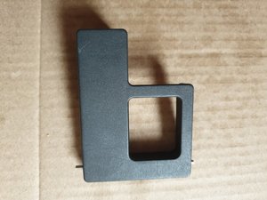

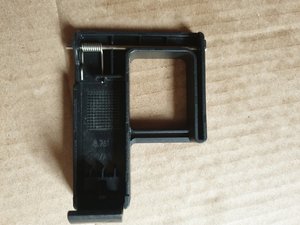

    Доброго времени суток! Подскажите, пожалуйста, что это такое и где его место ?

    У вас лимузин?
    Похоже на ручку фальшпола. Такая конструкция нужна для крепления, чтобы пол не падал когда достает например запаску.
    А так на ней должен быть номер, вот понему и посмотрите в Гугле.

  8. DeadMouse
    DeadMouse Участник форума
    15 дек 2015
    437
    A4Q B7 2.0T DTM 08
    Да всё правильно B6/B7

  9. Marat_audi
    Marat_audi Новичок
    22 ноя 2019
    6
    Башкортостан респ.
    У меня B8, забыл уточнить. Ну как понял там правильно ответили да ?
