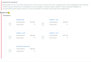

    Всем привет, нет ни у кого Elsa под рукой или ткните носом на какой либо сайт с информацией. Нужна информация об установке эмблем крышки багажника, установке(расстояния, размеры, толщина упоров) лобового стекла, накладок/буферов на крыло(мягкая хрень между капотом и крылом в жёлобе)! По желобу в крыле достаточно будет фото.

    Вроде оно:)

    Я прикрепил pdf файлы с тем, что вам нужно, или вам картинками сюда загрузить всё?

    Вроде ни чего не светиться и не кликабельно!
