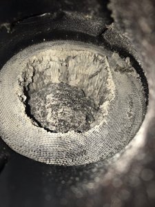

    Ну и как итог
      220 КБ
      35
  15. Рязань
    Рязань Участник форума
    14 авг 2014
    189
    Нижегородская обл.
    А4/В6 1.8Т Quattro МКПП
    Бедааа... На А-76 что ли ездили)))
  16. Thomas1408
    Thomas1408 Участник форума
    11 авг 2018
    141
    Белгородская обл.
    A4 B6 1.8T BFB 163hp
    Литр масла на 7000км было. Но одно сменяет другое - контактная фишка в водительской двери сгнила :-D Перестала закрываться дверь с брелка
