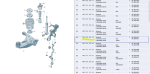

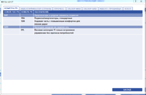

    Добрый день . Может кто подсказать по цветовым меткам задних пружин , белая и зелёная метки . Для какой они подвески ?
      248,2 КБ
      30
      39,4 КБ
      22
