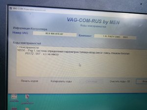

    Парни подскажите. Вылезает ошибка на холодную. Кат новый, дмрв новый хитачи, первая лямда новая универ. Бош, джоты новые, но на скрутках. Двс 1.6 alz. Все прокладки на двс новые. Есть одиночные пропуски по васе в 14-15 группах

    Клапан адсорбера проверь, если не закрывается - будет богатая смесь

    Клапан снимал, дул... Не дулся. Щелкает. Может еще как проверить?
