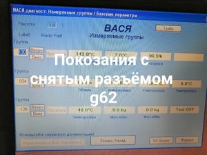

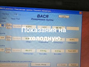

    С датчика температуры двигателя g62
  2. Сергей Мех
    Сергей Мех Новичок
    5 ноя 2019
    6
    Audi a4b6 1.8tq
    А тогда откуда верные данные в 130группе?

    А тогда откуда верные покозания в 130группе,?
  4. sanya-1
    sanya-1 Старожил
    15 дек 2003
    15.236
    С чего ты взял, что +30 - это была верная температура двигателя на тот момент?

    Сними фишку с датчика и сними показания заново.
    «Температура ОЖ на выходе двигателя» - это расчетная величина, которую определяет ЭБУ самостоятельно при определенных условиях.

    Так как в перед первым пуском значения температур были практически равны кроме покозания в 4 и 139 группе

    По G2 нет ошибки? Приборная панель температуру показывает?

    Прибора показывает, ошибок по температуре кроме P0118 больше нет.

    Не смотри в 130-1... Там и когда все исправно температура заметно отличается от g62.
    Замени датчик. Ошибка по нему просто так не вылезает. Убедись, что нет проблем с разъёмом и проводами в нем.

    В итоге это была проводка на g 62, оказывается когда нет сигнала с g 62 блок берет показания с датчика температуры входящего воздуха на впускном коллекторе. И от того показания 130 и 131 групе есть даже при не работающим g 62.
