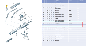

    Парни, подскажите, если сможете, номерок пластикового держателя патрубка, он у меня волшебным образом растворился)))
  14. Imbo
    Imbo Участник форума
    25 июл 2016
    187
    Краснодарский край
    Passat B7 (CDAB) DQ200
    Их 2 вида, у меня на AMB тот который выделен жирным шрифтом
      176,9 КБ
      21
    Sarrus нравится это.
