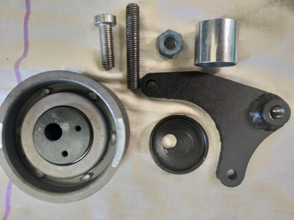

    тем временем в прогрессивной питерастии переходят на механические натяжители ремня грм без пружин/демпферов. обратите внимание на изысканный слог качество покраски и сварных швов. :rofl:
    кит устрашения:
    ps: лет 20 назад я проклинал подобную конструкцию на 083/112 моторе, потому как отсутствие тепловой компенсации вынуждало проводить повторный контроль натяжения с корректировкой на прогретом моторе.
  18. sanya-1
    sanya-1 Старожил
    15 дек 2003
    15.240
    Юрьев день настал...
  19. Вофффка
    Вофффка Старожил
    11 янв 2019
    9.973
    A4 allroad 2015 г.в.
    веселая конструкция)
  20. Вадим Викторович
    Вадим Викторович Живу я здесь
    8 ноя 2011
    1.284
    А4/B6 1.8т APR 215
    Ничего вы не понимаете в конной авиации
