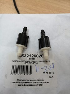

    И еще вопрос -подтекает трубка омывателя стекол, гофрированная. Вроде как есть ремкомплект, чтобы всю не менять, ибо геморно.

    1. сальники клапанов без замены направляющих менять бесполезно
    2. ремкомплект трубки называется обратный клапан от тойоты
    ps: номера утром на работе посмотрю, с телефона неудобно)
