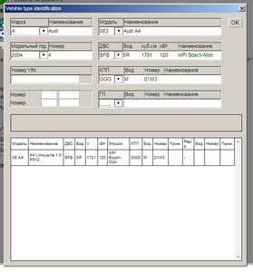

    Audi A4 B6 1.8T BFB 5МКПП GGG
    Доброго дня. Есть А4 В6 bfb, 5 мкпп GGG. Не синхронизируется 1я и 2я передача. Есть варианты ремонта или только замена на контракт? Если замена, то какие подойдут коробки 5мкпп без замены приводов? Также интересует вариант 6 МКПП.

    bfb с завода не комплектовался мкпп5, для этого существовал мотор avj.
    варианта 2: поставить кпп5, аналогичную ggg по передаточным числам или мкпп6 от amb/bfb.

    Не верю (с). У меня по VIN 5-ступка и двигатель 163 л. с. AVJ ведь 150?
    На блоке двигателя выбито BFB. Даже если предположить, что до меня двиг меняли (что очень маловероятно), против VIN-то не попрёшь.
    Код коробки у меня G0C.

    Брехня.
