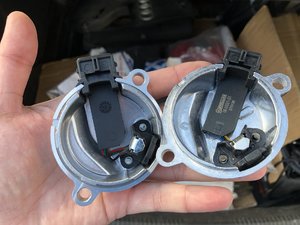

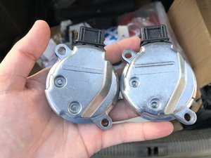

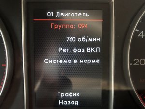

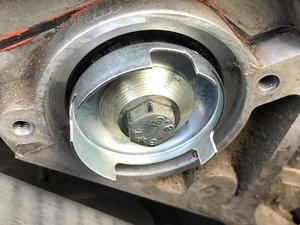

    Заменил вчера ротор датчика и сам датчик. Завелась, ошибок нет. Показания в 90-93 группах как раньше, фазик работает.
    Датчик взял от амулета (вроде) говорят наш оригинал. Качество по сравнению с аналогом (стеллокс) на фото не очень заметно. Но она ощутима даже в металле. Железку взял оригинал, она не дорогая.

    Ты же сам писал два номера с датчика. Один по vag другой по бош.

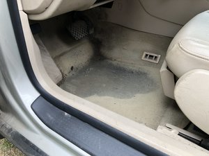

    И ещё проблема, пока машина неделю стояла без движения, на водительском ковре лужа огромная. Коврик с бортиками. Под ним оригинальный коврик насквозь (возможно пролил когда резиновый вынимал), а под ним пол так же сырой. Фото пола приложу.
    В остальных местах сухо. Стойки сухие, крыша. В люке сухо. У Акума сухо, в мозгах тоже. Там все чистил когда дворники менял. Что ещё? Лобовуха? Ее хочу менять. Но где течёт то? Под рулем бардачок, там мягкая шумовка - сухая. Внизу по бокам сухо. Только низ.
    Это точно вода, не антифриз. Ливни были всю неделю.
    Но почему до поломки у меня такого не было? Совпадение? Дич какая то.
