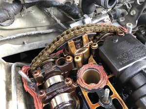

    крышку снять и на цепь посмотреть.
    ставлю на развалившийся башмак натяжителя или на недопустимый износ звезд.

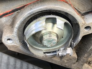

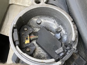

    upd...
    вспомнил о наличии ключа на 10 и торцового ключа... вскрыл, цепь на месте, натянута, башмак цел...
    датчик колена похоже развалился, он мог издать металлический звук? железка одна оторвана, остальные погнуты (или так должно быть?)

    И вопрос по этому датчику, на нем два номера... в каталогах цены на них разные...
    0232101024
    058905161B
    (ротор датчика 06B905234A)
    какой брать и что идет в оригинале?
    цена немножко диковата, можно ли аналог брать?

    развалился датчик холла, он же датчик положения впускного вала.
    купить бу ротор и сам датчик.
    то, что мотор не стартует, это нормально в данной ситуации)
