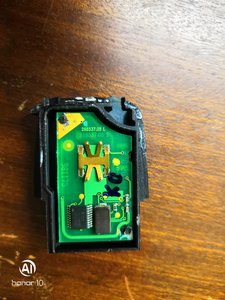

    Здравствуйте, напишу,... может кто подскажет, как завести двигатель в обход иммобилайзера? Говорят есть аварийный режим какой-то, правда или нет?... (ауди а4 в6 2002г. 1.8т панель RB4)
    С иммобилайзером проблема такая,... поменял корпус ключа на китайский ( с али) и замигала лампочка иммо.
    Пробовал ваг комом подружить ключ с панелью, не вышло, значок иммобилайзера на приборке замигал ещё быстрее, то есть выдаёт ошибку не правильно привязан ключ. Вот пока и не знаю что делать... Кнопки на брелке все работают, открывают и закрывают.
  6. Garage.Inc
    19 дек 2006
    17.525
    Литва
    cannondale sl2
    переставить колбу иммобилайзера или купить новую и вставить в китайский ключ.
    в последнем случае потребуется логин приборной панели.
  7. Юрий456
    Юрий456 Новичок
    7 дек 2018
    21
    Калужская обл.
    Ауди А4 В6 1.8т 2002г.
    Там никакой колбы не было, вот плата при разборе
    я подозреваю, что иммо находится возле микросхемы. (черный прямоугольник). Логин я знаю, вытащил программой из панели.

    колба в другой части ключа, там, где жало.

    Аааа, теперь понятно, та часть была запаяна или заклеена на смерть и я пассатижами по куску отламывал, значит и колбу тоже расхреначил...мда. А какую теперь заказывать на али ? я знаю только что иммо 3 стоит на моей авто. А бывает иммо 4,5, и т.д. или только 3 последняя?

    id48 чип

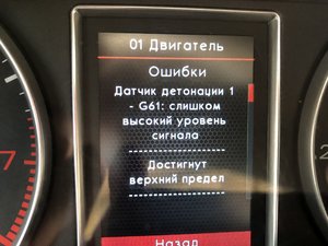

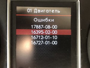

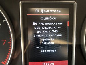

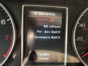

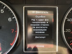

    всем привет! давно меня тут не было...
    проехал сейчас 70 км, вылез джеки чан - по ошибкам сдвиг фаз и тд.
    доехал до дома, скинул ошибки, заглушил, начал заводить - не завелась и был отчетливо слышен металлический звон (1 раз) как будто об крышку. больше конечно не пытался.
    насколько все плохо и что делать?
    сейчас крышку вскрыть не могу, ключей с собой нет.
    конечно ее однозначно снимать и смотреть. но у кого какие мысли?
    p.s. грм менял 2 года назад, в группах 90 91 93 94 все было в пределах нормы, но сегодня во время джекичана глянул, в 93 было дофига... приложу скрины.
