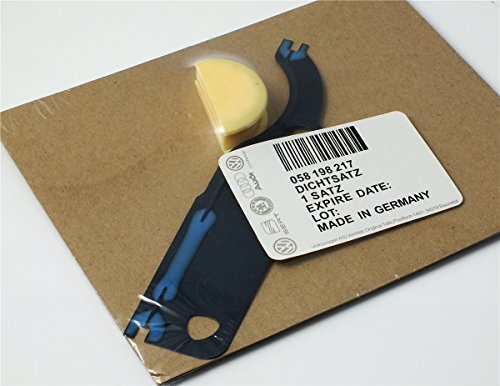

    Всем привет! Вопрос к самым опытным и эрудированным участникам сообщества.
    Столкнулся с такой проблемой- когда давишь да 4 тысячи оборотов-выдавливает заглушку, которая находится на крышке распределителя фаз (выглядит как кружочек диаметром миллиметров 8)
    Как определить в чём заключается проблема?
    1. В высоком давлении масла и забитых где то масло каналах?
    2. Бракованный фазорегулятор?
    3. Клапан управления фазорегулятора?
    4. Ваш вариант.
  16. Garage.Inc
    19 дек 2006
    17.525
    Литва
    cannondale sl2
    если речь про говномотор amb, то совершенно непонятно следующее:
    1. что такое "крышка распределителя фаз"
    2. где именно находится заглушка и как она выглядит
    если речь про полукруглую резинку (изображение ниже), то проблема в вентиляции блока.
  17. bav82
    bav82 Завсегдатай
    25 май 2012
    588
    AUDI A4 B7 1.8T

  19. Garage.Inc
    19 дек 2006
    17.525
    Литва
    cannondale sl2
    замерь давление механическим манометром.
    я склоняюсь к п.2; не думаю, что проблема с новой оригинальной деталью.
