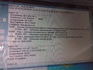

    Всем доброго дня! Кто уже менял кат на пламегаситель что делали с чеком? Чиповка или есть какие-то обманки? Что будет если просто выбить кат?

    Чип евро 2, кат вырезаешь и все

    Чиповка, как выше сказали.
    Что с катом?

    Чек вылазит

    Третья ошибка по смеси - это, скорее всего, причина второй ошибки по кату.

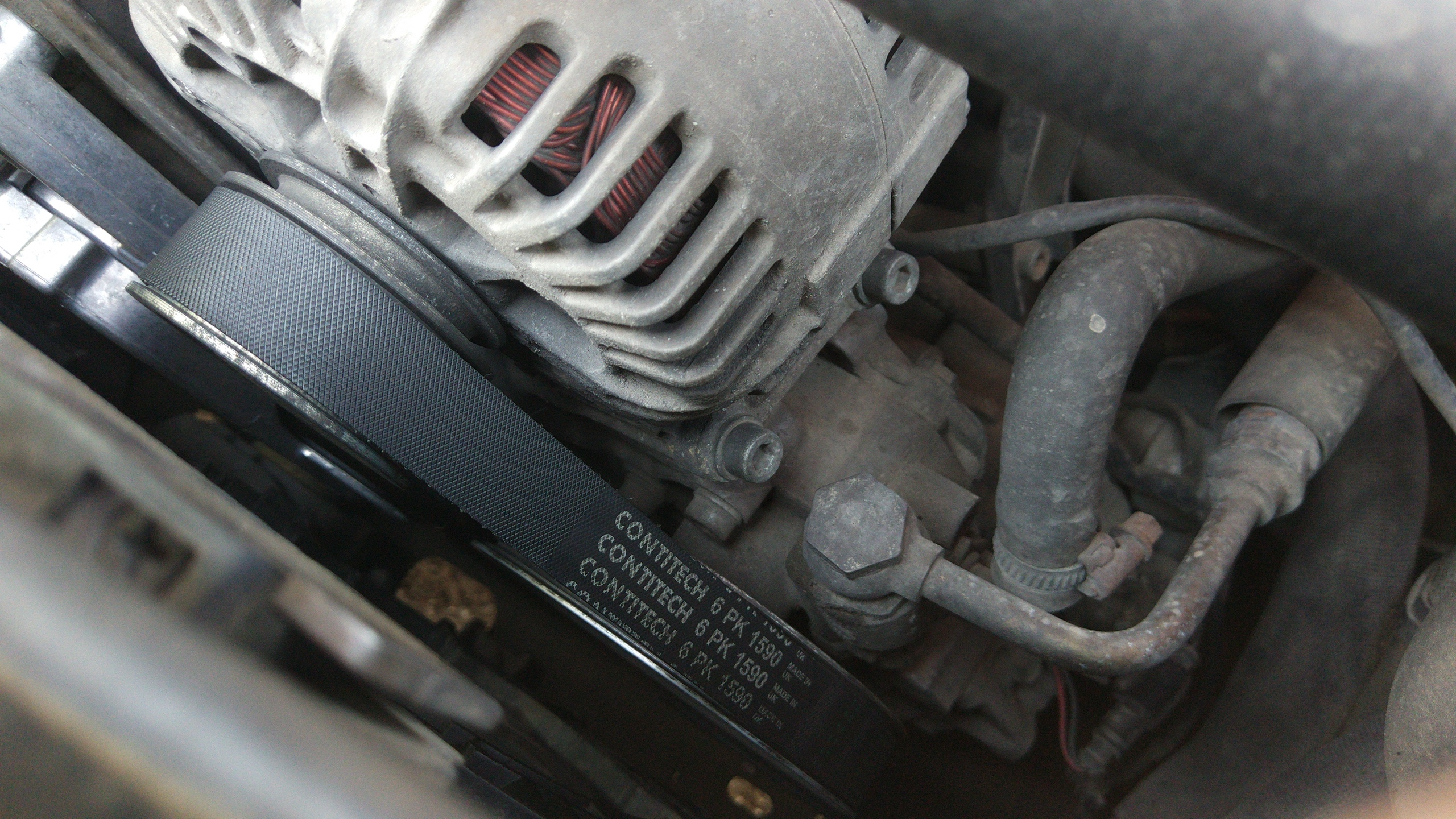

    Всем добрый день. Проблема номер один у меня. Помогите чем можете)
    В конце зимы сперва свистело при зажигании, чуть позже проходило (может через минуту).
    Попал в сервис, на диагностике сказали, что это родной VAG натяжитель устал и ремень почти рвется. Меняй...
    Я поменял натяжитель на Ina, ролик обводной на Swag и ремень ступил и взял Contitech (надо было Gates). И теперь я получаю то, что на видео. Свист на холодную на весь двор... На горячую такое не происходит. Затем ещё раз был на диагностике, сказали что это не ролики, а это просто ремень такой хреновый. Мол меняй на другой ремень Gates или Daiko. У кого было такое, что делать? Уже сильно достало. Как может новый ремень так себя вести. По ощущениям звук идет снизу, не сверху. Обгонную муфту генератора и предыдущий ремень менял тогда:

    Литва
    cannondale sl2
    я бы генератор для начала на диагностику и замену подшипников отвез.
    ремень заменить можно, но сомневаюсь, что поможет. ни разу не встречал проблем с ремнями.

    Водичкой брызнуть на ремень, если звук пройдёт, то значит - ремень.
    У меня было такое. Менял ремни - ничего не помогало. В итоге поставил ремень 1572мм, вместо стоявших у меня до этого на 1590мм, в итоге и свист прошёл и нат.ролик прыгать перестал.

    на машинах 04 нода и моложе с завода установлен ремень 6pk1572.
    соответственно, при ретрофите компрессора кондиционера на машинах до 04 года ремень также следует менять на короткий.

    по вину на экзисте почему-то всегда два выдает:
    Раньше вроде всегда покупал 1590 и не свистело, до одного времени... Хотя, если вспоминать, то однажды мне поставили ремень на сервисе и я не знаю, какой он там оказался, они сами по вину подобрали. Может с него и все пошло.

    по вин ремень определяется однозначно.

    Все алюминиевые шкивы под замену, ручьи стёрлись в ноль! Вот что бывает от ремней с рабочей поверхностью на резиновой основе, и от несвоевременной их замены.

    На экзисте у меня два номера. Оба по году изготовления проходят.

    диаметры роликов натяжителя разные похоже

    Чиповать на евро-2? Да, все это можно... только смесь от этого правильной не станет. Так и будешь с чеком ездить.
    Не с тем ты воюешь...
    Не так давно я наконец-то вернул свой кат на место..

    У меня по вин’у онли 1572, но т.к в мое авто перекочевал новый компрессор от шкодаря с диаметром шкива 110мм, пришлось установить ремень 1590.

    Обводной и натяжной - выдаёт по одному варианту.
