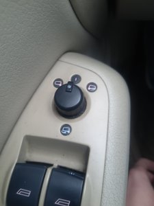

  16. Lюблю Hondу
    Lюблю Hondу Новичок
    12 ноя 2018
    28
    Воронежская обл.
    подскажите пожалуйста, что это за значок? Как я понял он означает складывание зеркал, но они вроде как на В6 не складываются
  17. JoeDoe
    JoeDoe Завсегдатай
    12 авг 2015
    711
    А4 B6 1.8T (BFB)
    Могут складываться, это опция, насколько мне помнится.
  18. KOKA
    KOKA Старожил
    27 апр 2014
    14.782
    Q5 3,0 TDI 2014
    А, попробовать - не судьба?:cool:

  20. Lюблю Hondу
    Lюблю Hondу Новичок
    12 ноя 2018
    28
    Воронежская обл.
    А как? Я всячески крутил вертел, нажимал и вытягивал кнопку.
