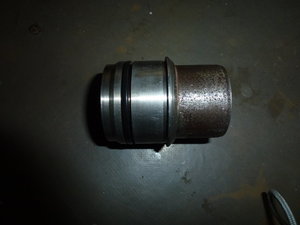

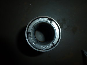

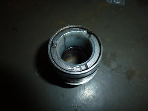

    Всем привет, ребят кто менял правый сальник на рулевой рейке?
    Стоит родная ещё рейка ZF датированная как 07.11.03. с номером 8E1422066S, потёк сальник.
    Но вот вытащить его не могу, в интернете везде сальник стоит с краю обоймы т.е. заменить не проблема, а у меня где то в середине. Прилагаю фото
    Как вытащить внутреннюю металлическую втулку чтобы достать сальник?

  18. codex81
    codex81 Участник форума
    18 дек 2016
    267
    Воронежская обл.
    audi a4 b6 avant 2002 usa AMB
    судя по засечкам выкручивать надо. Вбей номер рейки в экзист там есть все для ремонта этой рейки...только размеры знать нужно(там иногда каша в запчастях)
