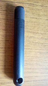

    У пластмассового "пальца" из штатного комплекта инструментов, который вкручивается в ступицу вместо болта, есть номер? Его можно купить отдельно? На моём резьба заканчивается...

  16. Рязань
    Рязань Участник форума
    14 авг 2014
    189
    Нижегородская обл.
    А4/В6 1.8Т Quattro МКПП
    Такой? У меня на нем номера нет. Самый простой вариант выточить новый.
  17. Рязань
    14 авг 2014
    189
    Нижегородская обл.
    Вот артикул нашел VAG 893 012 223 Посмотрел в EMEXе, стоит 390 руб..
  18. СЭР

    A4B5/МКПП/AWT/2000
    А не проще взять болт с колёсной резьбой и отрезать от него шляпку , или попросить знакомого гаражника . Вопрос в 3 копейки .
  19. JoeDoe
    JoeDoe Завсегдатай
    12 авг 2015
    711
    А4 B6 1.8T (BFB)
    Спасибо!
    Тоже так думал, но это надо весьма длинный болт, они тоже не копейки стоят, а потом не мешало бы ему всю лишнюю резьбу подточить, чтоб чуть уменьшился в диаметре, и какую-то трубку гладкую надеть, чтоб диск на него легко налазил и не царапался. Думаю, проще новый палец пластмассовый купить.
  20. СЭР
    СЭР Старожил
    9 дек 2008
    6.553
    A4B5/МКПП/AWT/2000
    Если опаска поцарапать диск , можно термокембрик одеть . У меня так , и резьба будет вечная .
