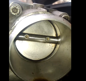

    Можешь еще совет дать? Я так и не решил проблему с троением авто, к машине не подходил, она стояла со скинутой клеммой.
    Сегодня посмотрел ошибки, появилась новая, есть ли смысл менять дроссельную заслонку? По ней внезапно появилась ошибка p0638 Обрыв цепи электронного управления дроссельной заслонкой.
    В каких группах можно проверить показания? Со скинутым патрубком на дз машина глохнет через 5 секунд, дз приоткрывается совсем немного.
    Что самое странное, я стер все ошибки в прошлый раз, двигатель после этого не заводил, скорее всего ошибка появилась при включении зажигания.
    Приложил фото, настолько она открывается на секунду при включении зажигания (до прокрутки стартером), может кто у себя посмотреть? она по идее должна полностью открываться...

    Чтобы увидеть, как открывается заслонка, двигатель запускать не нужно. Достаточно включить зажигание.
    Список групп блоков измеряемых величин в инете только ленивый нашёл..
    https://vwts.ru/diag/vag-com_bloki_izmeritelnih_velichin_rus.pdf
    Чего ты до самой лопаты докопался, если ошибка по электроцепи? Проверь разъём.
