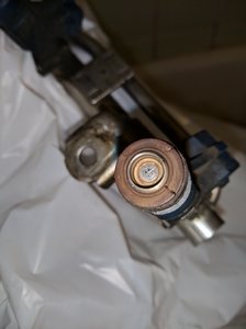

    Да без проблем даже и обратился бы, просто хочу попробовать решить проблему сам из за отсутствия свободных средств после замены и капремонта гбц.
    Стоит так же рассматривать подсос воздуха форсунками, если я топливную рампу вытащил вместе с форсунками из двигателя одной рукой без усилий вообще? Нижние уплотнительные кольца грязные, сухие, снять не получится, только срезать.

    такие вещи можно даже не спрашивать здесь а сразу менять...(копейки стоят) И верхние тоже

    комплект уплотнительных колец от таза стоит 60р, кольца бош по 30р штука.
    пластиковые втулки форсунок по 200р.
    можно даже не снимать ничего, просто побрызгать очистителем карбюратора в те места, куда вставляются форсунки и проследить за изменениями в работе мотора.
    ps: нижние кольца срезай сразу, иначе сломаешь фиксирующие шайбы на форсунках.

    Одна уже треснута, думаю проклеить ее, или это сразу под замену?

    аккуратно надень новое кольцо и забудь.

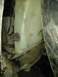

    подскажите как менять моторчик стеклоочистителя? снял колесо, открутил подкрылок, снял верхний бачок, там он держится снизу на черном кронштейне. можно конечно и так попытаться пролезть рукой, но очень не удобно из-за тесноты и еще держать подкрылок одновременно. )

    сними локер полностью, в чем проблема десяток саморезов открутить?
    заодно грязь всю вычистишь)
