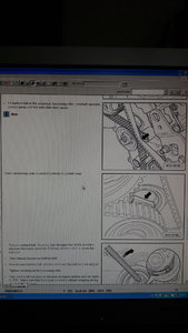

    Всем доброго времени суток, подскажите пожалуйста как выставляется механический натяжитель грм вместо гидровлического, также зазор 8мм от кронштейна или как-то по другому?
  10. Garage.Inc
    19 дек 2006
    17.515
    Литва
    cannondale sl2
    никак не выставляется, просто натягивается ролик, как на моторах 1.6 и 2т ген1.

    А как он на них выставляется? Просто чтобы выгибрался пальцами до 90 градусов?
  13. Garage.Inc
    19 дек 2006
    17.515
    Литва
    cannondale sl2
    нет, все проще, прорезь со стрелой совмещается.
    посмотри elsa, наконец.
    RuslanIrk нравится это.

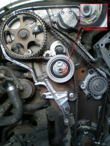

    Не устанавливается эльза у меня к сожалению, вот и приходится людей беспокоить. Картинки случаем нет?
    Какая там стрела не пойму. Куда именно направить, на отлив помпы или на что?

    Так правильно?
  18. Garage.Inc
    19 дек 2006
    17.515
    Литва
    cannondale sl2

    Спасибо Garage.Inc
