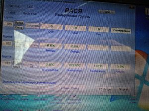

    Что я сделал не так? почему по нулям показывает?
    Купил новую оригинальную катушку, дали в придачу еще две бу, ставил их в разные цилиндры, менял между собой - эффект тот же.
    Ошибок по пропускам нет, но двс троит, сильно трясет, заводится тяжко.

    32 группу смотреть до сброса ошибок следует.
    кроме катушек, есть фазы грм (ремень и цепь), системы вакуума и вентиляции блока и воздуховод маф-дроссель)

    Я ошибки не сбрасывал, висит ошибка по вентиляции бака, "напряжение питания на кл 30" p1602 и еще пару.
    Ремень, цепь менялись месяц назад вместе с заменой гбц и полным ТО, натяжитель грм старый, оригинальный гнц отреставрирован, машина не дизелит, не дымит, с картерными газами все ок.
    Единственное, уровень масла сильно выше максимума.

    а каким образом коррекции в 32 группе становятся равными 0?!
    ps: если все признаки указывают на исправность автомобиля, то нет смысла беспокоиться, не так ли?!

    Думаю, что в сервисе стерли ошибки, я же ездил всего несколько раз после этого.
    Я не эксперт, даже с подсказками с чем мне сравнивать полученные значения?
    Если вы можете подсказать более детально что смотреть, я бы это сделал.
