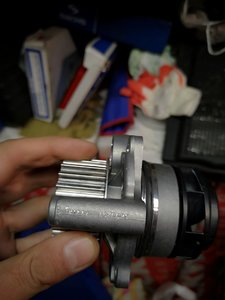

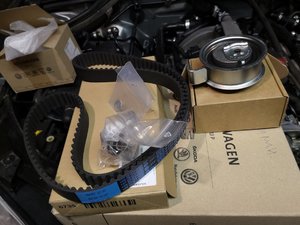

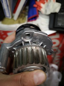

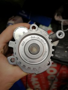

    хорошо, что трос отдельно не взял, умер бы при установке еще :rofl:
    у скф есть шансы отъездить тысяч 50, после чего она потечет. к чести изготовителя следует отметить, что шумов не будет и подшипник не разрушится в отличие от говнохепу, к примеру.

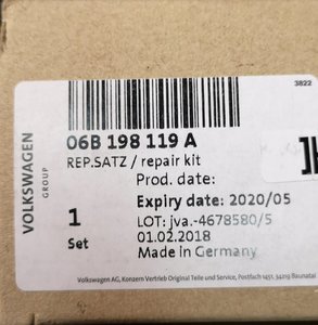

    не знаю, где вы чайну на оригинальных комплектах видите. что касается комплекта с механическим натяжителем, то он изначально для китайского рынка предназначен был)

    что касается слов -ну это для китайского рынка))) я когда это слышу мне становистя смешно) так как это ухищрение придумывают продавцы чтоб подать ту или иную деталь) я не исключаю того факта что может быть что то делается спец для китая но оно не в наших каталогах и имеет совсем другие номера..а в основном это или продажа товара мдч либо продажа типа оригинала сомнитительного происхождения например когда там многоихних иероглифов) как видно не написанно на какой рынок замена upload_2019-2-24_14-28-3.png

    трос как то сам собой отпал))) я когда конструтив самого подьемника увидел я понял что уже стар для такого секса ))) все же мне очень интересно кто это помпу им дает на ОЕ.....

    в 2007-2008 гг в етка для европейских машин этого кастрата не было, если не изменяет память. варианты замены появились позже.
