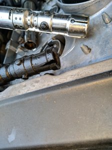

    Здравствуйте, можете подсказать что проверять, если машина начала троить на холодную? На горячую вроде было при оборотах более 3000, при прошлой поездке.
    Почему ошибок по пропускам нет? Из ошибок только одна по вентиляции бака.
    На фото состояние одной из катушек, свечи менял год назад.
    Стоит ли менять их местами, смотреть свечи? Или катушку на фото сразу под замену, и дальше смотреть уже?

    Пропуски смотри он-лайн в 15-й группе. Неисправной катушке, как правило, пофиг, холодный мотор или прогретый. Троить должна и так, и эдак..

    #14471 Garage.Inc, 23 фев 2019
    я тоже так думал до вторника)
    увы, нет.
    ps: смотреть для начала 32 группу

    У тебя скорее всего немного по-другому было. Периодические пропуски на холодную и одиночные (редкие) на ХХ на прогретый.
    До обозрения 32-й надо хотя бы 10 км проехать после последнего сброса ошибок.

    у меня было все хуже: пропуски на максимуме буста, после адаптаций они пропадали и я видел 21.9% в 32 группе. сброс ошибок возвращал ситуацию на круги своя)
    замена катушки решила все проблемы полностью.
    ps: найти в мск сервис, который может замерить давление топлива в движении, оказалось реальной проблемой. до тайгербокса просто не доехал, обнаружил новую катушку в багажнике раньше)
