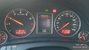

    Доброе утро всем. Понятное дело, что гадать по описанию и фото нет смысла, но может пару идеи набрасаете: 26 группа, напряжение на датчиках детонации, 1,2 цилиндр на холостых 0.351в и 0.468в соответственно, 3,4 цилиндр 0.234в оба. В движении ещё хуже,в 1,2 цилиндре до 5в доходит, при этом в 3,4 не больше 1.2в. ошибок нет никаких. Детонации в 20гр нет

  6. dexter04
    dexter04 Новичок
    2 июл 2011
    44
    А4/B6 1.8T 02г
    т.е. просто для начала поменять местами датчики, прикрутить их нужным моментом и посмотреть где какое напряжение будет. Просто интересно почему нету ни ошибок по датчикам, ни детона по таким значениям. где можно глянутьинфу по работе датчиков ? Стоит чип от агп ст1, но не думаю что они могли отключить там что-нибудь. а, ну и самое интересное в этом "квесте" это то, что стоит одномассовый маховик от скитальца :thumbup:

    Насколько мне известно - это значение адаптации фазорегулятора. И если оно уходит от нулевого значение, значит в системе что-то не идеально. Может ремень/цепь растянулись, башмаки стерлись.. Я не моторист и не диагност. По полочкам не разложу. Было время - интересовался темой, так чего-то там нарыл, вроде даже разобрался, а сейчас снова подзабыл все. Помнится, что при ошибке ремня на зуб значение вылезает гораздо больше твоего. У меня в 93-й "-2".

    вот тебя то я и ждал =) с подшипниками генератора ВРОДЕ бы все норм, снимал поликлиновый, покрутил, повертел, посторонних шумов нет, обгонная муфта работает. А как грм влияет на датчики детона в 1,2 цилиндре?

    понял, а значение в 93 может косвенно указывать на грм ? когда поменял, 45 тыщ назад, было +1, в процессе эксплуатации подрос до +3. После замены 5к назад цепи межвальной и башмаков на натяжителе стало +6.
